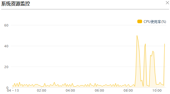

但昨天開始,發(fā)現(xiàn)一但使用測速網(wǎng)站:
http://www.17ce.com/ 或 http://www.webluker.com/webtools/
對網(wǎng)站測速(發(fā)起較多的訪問),CPU占用率就會飆高(但通過阿里云監(jiān)控發(fā)現(xiàn)最高占用只不過50%左右),然后網(wǎng)站無響應(yīng),WDCP也無響應(yīng),使用N+A環(huán)境時會504 或者WP提示:建立數(shù)據(jù)庫連接時出錯

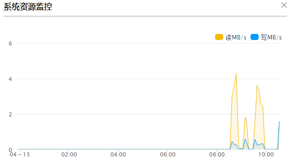

作者: beebecn    時間: 2013-4-13 10:48
又發(fā)現(xiàn)一個問題,測Discuz那個站,響應(yīng)最多就緩慢一點,但依然堅挺
一但測Wordpress那個站,服務(wù)器立馬掛掉~!
看來與WordPress相關(guān)? 嘗試重啟后關(guān)閉這個站測試~!
圖片附件: 截圖19.png (2013-4-13 10:46, 20.21 KB) / 下載次數(shù) 6316
http://www.szkyjg.com/bbs/attachment.php?aid=2801&k=bb73610da6d131a780bc239467a07032&t=1746475930&sid=vyJNei
圖片附件: 截圖20.png (2013-4-13 10:46, 16 KB) / 下載次數(shù) 6392
http://www.szkyjg.com/bbs/attachment.php?aid=2802&k=27ae9186e9526b13decba226f92f8086&t=1746475930&sid=vyJNei
作者: beebecn    時間: 2013-4-13 11:16
本帖最后由 beebecn 于 2013-4-14 13:50 編輯
實測關(guān)閉WordPress后無異常出現(xiàn)~!
現(xiàn)在只能使用WP緩存來緩解這個問題~!啟用HTML緩存后,進行測速等操作資源占用基本上不變~!
