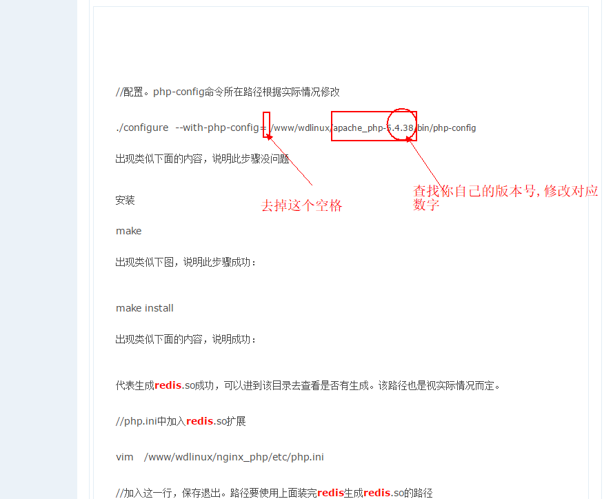

配置php-config的時(shí)候報(bào)錯(cuò) 能幫我看看是怎么回事嗎?
checking build system type... Invalid configuration `/www/wdlinux/apache_php-5.6.29/bin/php-config': machine `/www/wdlinux/apache_php-5.6.29/bin/php' not recognized
configure: error: /bin/sh ./config.sub /www/wdlinux/apache_php-5.6.29/bin/php-config failed

二、添加phpredis擴(kuò)展
checking buil ...
skyuser 發(fā)表于 2017-2-13 23:37
你解決了嘛?  我也卡在這里呢。

回復(fù) 6# skyuser
看起來(lái)是PHP的安裝目錄路徑不對(duì)。
仔細(xì)看看具體路徑,替換一下。

本帖最后由 aming511 于 2017-2-24 16:58 編輯
回復(fù) 11# Terabyte
   我配置也出現(xiàn)同樣的問(wèn)題, 確定過(guò)目錄啊。可還是不對(duì)啊。
checking build system type... Invalid configuration `/www/wdlinux/nginx_php-5.6.29/bin/php-config': machine `/www/wdlinux/nginx_php-5.6.29/bin/php' not recognized
configure: error: /bin/sh ./config.sub /www/wdlinux/nginx_php-5.6.29/bin/php-config failed

make失敗,怎么回事
作者: jianlinsoft    時(shí)間: 2018-1-12 18:47
關(guān)于該步出錯(cuò)的原因.請(qǐng)大家對(duì)應(yīng)修改.就好了
圖片附件: 未命名-1.fw.png (2018-1-12 18:46, 101.7 KB) / 下載次數(shù) 242764
http://www.szkyjg.com/bbs/attachment.php?aid=8313&k=1a8b33fd297316d228c540d19d698c02&t=1744213549&sid=LlV6Tj
