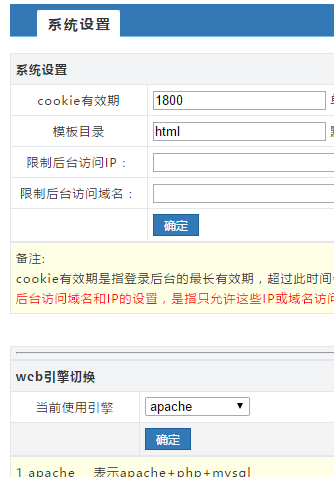

作者: burn    時(shí)間: 2017-2-1 16:51
安裝好應(yīng)該是默認(rèn):3
1 apache    表示apache+php+mysql
2 nginx     表示nginx+php+mysql
3 nginx+apache 表示nginx+apache+php+mysql的組合
你改為1或2應(yīng)該就可以降下來了
