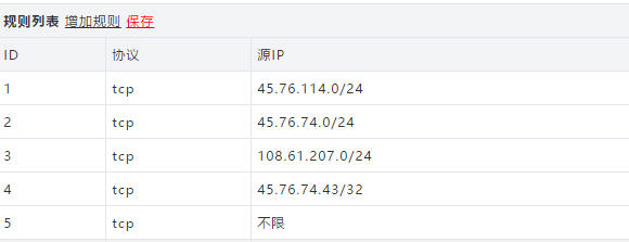

作者: toudu    時(shí)間: 2017-1-22 11:50
從后臺(tái)添加iptables規(guī)則,從ssh看添加成功,但是為何在wdcp后臺(tái)不顯示,有哪位清楚原因嗎?
作者: toudu    時(shí)間: 2017-1-22 11:57
基本上可以確定是wdcp的bug了
wdcp只讀取參數(shù)為-s的規(guī)則,但是添加的時(shí)候設(shè)置的規(guī)則均為-d。
這就是為何wdcp后臺(tái)不顯示剛剛添加的規(guī)則的原因,請(qǐng)老大明察!
圖片附件: Snap1.jpg (2017-1-22 11:55, 21.93 KB) / 下載次數(shù) 9327
http://www.szkyjg.com/bbs/attachment.php?aid=7015&k=22db41ea044bf2a74995c45505c82aba&t=1746427037&sid=20P0Il
圖片附件: Snap2.jpg (2017-1-22 11:55, 18.15 KB) / 下載次數(shù) 9378
http://www.szkyjg.com/bbs/attachment.php?aid=7016&k=411f72989c24cfecd43128bcea87fae9&t=1746427037&sid=20P0Il

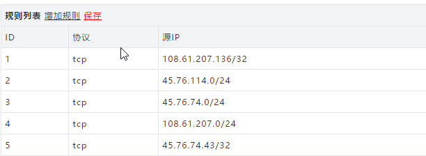

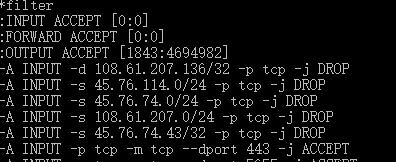

作者: toudu    時(shí)間: 2017-1-22 12:02
我剛剛修改-d為-s,然后重啟iptables,
-A INPUT -s 108.61.207.136/32 -p tcp -j DROP
可以顯示出來了。
難道是必須要重啟iptables才能顯示最新的?
圖片附件: Snap3.jpg (2017-1-22 11:59, 18.86 KB) / 下載次數(shù) 9312
http://www.szkyjg.com/bbs/attachment.php?aid=7017&k=1076475df05f4b34c5e9e24e3b1e396f&t=1746427037&sid=20P0Il
作者: toudu    時(shí)間: 2017-1-22 12:05
本帖最后由 toudu 于 2017-1-22 12:09 編輯
已經(jīng)確認(rèn)了,我剛剛把-s修改-d,重啟iptables不現(xiàn)實(shí)。
那么iptbles在后臺(tái)顯示必須符合兩個(gè)原則:
1,input的參數(shù)必須為-s,但是在后臺(tái)添加規(guī)則這個(gè)參數(shù)是-d,所以不顯示該規(guī)則。
2,必須重啟iptables,wdcp才會(huì)顯示規(guī)則,添加規(guī)則后能否自動(dòng)重啟iptables,不然不能顯示剛剛添加的規(guī)則。
請(qǐng)老大修正這個(gè)問題,讓iptables能夠即時(shí)顯示添加的IP規(guī)則!。。
