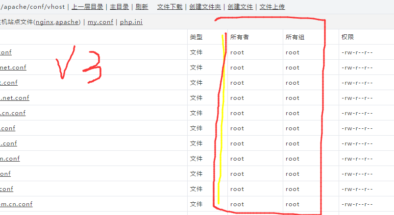

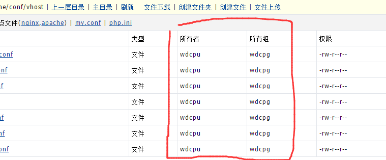

作者: bayee    時(shí)間: 2017-2-7 11:50
v2.png wdcp 2該處的權(quán)限是這個(gè)
wdcp 3 該處的權(quán)限是root
請(qǐng)問(wèn)wdcp 3是正常的嗎?我上面的問(wèn)題2會(huì)不會(huì)是這個(gè)引起的呢
