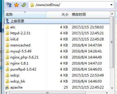

作者: huakaii    時間: 2017-2-16 10:22     標(biāo)題: wdcp下設(shè)置了網(wǎng)站站點,httpd和nginx也有相應(yīng)的配置文件,但網(wǎng)站還是不能訪問
圖片附件: QQ截圖20170216101436.jpg (2017-2-16 10:22, 32.02 KB) / 下載次數(shù) 11349

作者: huakaii    時間: 2017-2-16 13:58
沒人嗎。。。。。。
作者: DT27    時間: 2017-2-16 16:49
不能訪問有什么現(xiàn)象?
作者: huakaii    時間: 2017-2-16 17:54
回復(fù) 3# DT27
就打不開網(wǎng)站,連接超時
作者: DT27    時間: 2017-2-16 19:24
本帖最后由 DT27 于 2017-2-16 19:27 編輯
看看/www/web/default/目錄有沒有 index.php。
有的話后臺把web引擎切換到 apache。然后看能不能打開前臺。
不能的話,ssh運行命令
  1. service httpd restart
復(fù)制代碼
看看有什么提示。
作者: huakaii    時間: 2017-2-16 20:04
回復(fù) 5# DT27
httpd可以重啟,運行也沒有問題但還是不能訪問
作者: DT27    時間: 2017-2-16 21:08
回復(fù) 6# huakaii
    方便的話,網(wǎng)址發(fā)來我看看
作者: huakaii    時間: 2017-2-16 21:58
回復(fù) 7# DT27
    www.gdsxw.cc
作者: huakaii    時間: 2017-2-16 22:01
回復(fù) 7# DT27
    加我扣把  876 32 8010
作者: DT27    時間: 2017-2-17 08:49
回復(fù) 8# huakaii
    看出問題了,你的服務(wù)器是國內(nèi)的吧。域名沒備案,訪問不了的。
作者: wuyukang    時間: 2017-2-17 15:49
網(wǎng)站沒有備案 被機房屏蔽了
