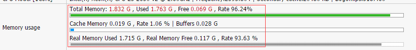

現(xiàn)在論壇上遇到很多MySQL掛掉的問題,一般都是服務(wù)器內(nèi)存占用過高導(dǎo)致MySQL服務(wù)掛掉了。
貼圖看下某人的MySQL掛掉時(shí)的服務(wù)器內(nèi)存占用
看圖:內(nèi)存占用已經(jīng)非常高了
這個(gè)時(shí)候你重啟服務(wù)器,其實(shí)就是將內(nèi)存重新釋放了。
但是每次掛掉就重啟服務(wù)器總不是很好。
解決辦法就是增加內(nèi)存或者增加虛擬內(nèi)存
怎么增加虛擬內(nèi)存,我也不懂,所以回帖中就不要問我怎么增加虛擬內(nèi)存
你問了我也不知道,白問
當(dāng)然,你說你內(nèi)存本來就很大,還是會(huì)出現(xiàn)MySQL掛掉的情況
那么你檢查下你的wdcp后臺(tái),切換web服務(wù)器為Apache或者nginx,不要用Apache+nginx的組合
如果還是會(huì)出現(xiàn)這個(gè)問題,那就檢查下服務(wù)器程序進(jìn)程,看下是哪些程序占用內(nèi)存過高
