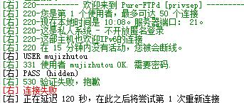

如圖,現(xiàn)在新建FTP都無法訪問,求問大神如何解決呢,網(wǎng)上找了很多方法都沒用噢。。。

作者: DT27    時間: 2017-2-17 15:06
可能原因:
①帳號密碼錯誤
②PureFTP連不上數(shù)據(jù)庫,無法驗證帳號
看下 /www/wdlinux/etc/pureftpd-mysql.conf 文件里 mysql 帳號信息能不能登錄。
用里面寫的帳號登錄 phpmyadmin 試試能不能進去。
另外確認配置文件里的“MYSQLServer     localhost”,mysql 數(shù)據(jù)庫 user 表里對應(yīng)的帳號的Host字段也要是 localhost。
③登錄用戶 uid 小于配置文件中的 MinUID,這個 wdcp 默認MinUID100,用戶 uid 是1000,一般不會出問題。
