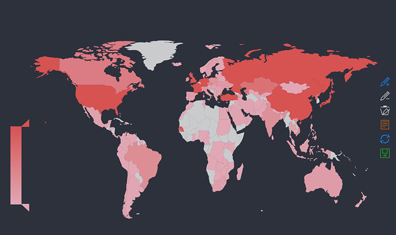

全球無驗證可直接利用 Redis 分布情況

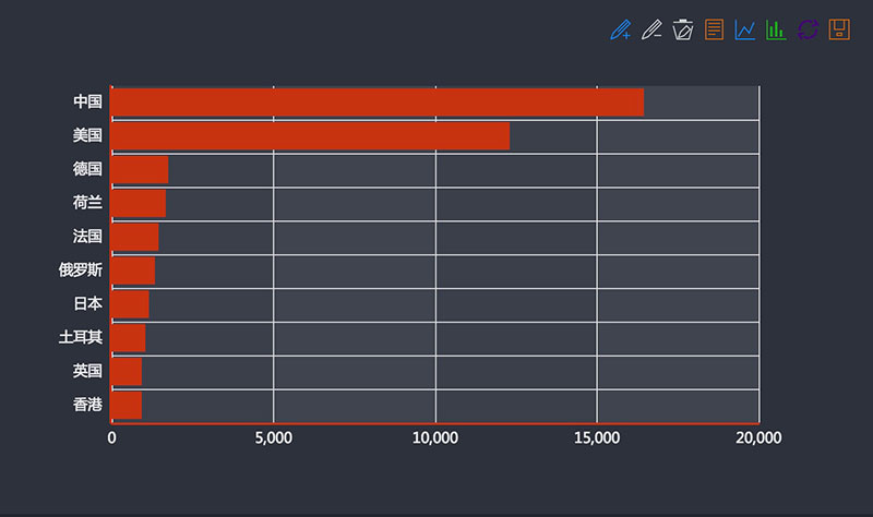

全球無驗證可直接利用 Redis TOP 10 國家與地區(qū)
