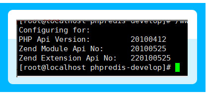

使用phpize命令添加擴(kuò)展,phpize命令所在路徑根據(jù)實(shí)際情況修改
/www/wdlinux/apache_php/bin/phpize或者
/www/wdlinux/nginx_php/bin/phpize
注意:可能會(huì)有“Cannot find  autoconf. Please check your autoconf installation and the $PHP_AUTOCONF  environment variable. Then, rerun this script.”錯(cuò)誤
解決辦法:運(yùn)行 yum install  -y autoconf
再重新運(yùn)行前面的phpize命令
出現(xiàn)類似下圖的提示,則代表成功

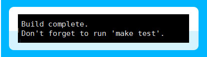

安裝
make
出現(xiàn)類似下圖,說明此步驟成功:
