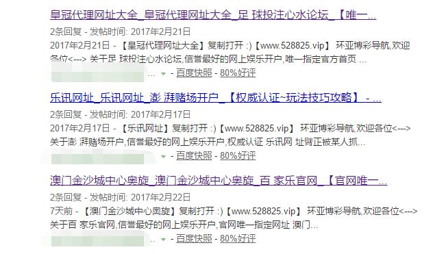

目前已遇到兩例discuz網(wǎng)站百度快照被劫持的例子,一般快照被劫持很難被發(fā)現(xiàn)。
被劫持的表現(xiàn)為:
在百度中輸入自己的網(wǎng)址,出現(xiàn)被收錄的帖子鏈接,點(diǎn)擊后就跳轉(zhuǎn)到菠菜網(wǎng)站等。
下面講下如何解決該問題:

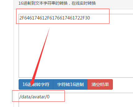

2、排查網(wǎng)站源文件的php 文件,查看是否有如下代碼:@include($_SERVER[‘DOCUMENT_ROOT’]
如果有就刪除此段代碼。并把該段代碼進(jìn)行解密。
舉例:@include($_SERVER[‘DOCUMENT_ROOT’].PACK('H*','2F646174612F6176617461722F30'));
需要解密的代碼為:2F646174612F6176617461722F30
解密后為:/data/avatar/0
意思就是在上述路徑下存在被非法上傳的文件,用于做快照劫持。
解決辦法:刪除上面的代碼和文件即可。
