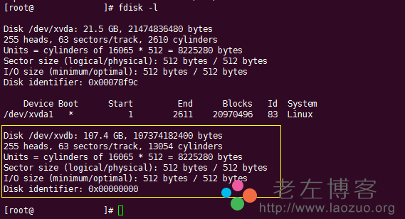

2:利用fdisk -l命令,檢查當前VPS的數據硬盤情況。
這里我們可以看到有100GB數據盤沒有掛載,肯定需要利用起來的。這里用了老左博客的圖片,也是參考了老左的帖子,不過他的也不完整,服務器重啟之后不會自動掛載。

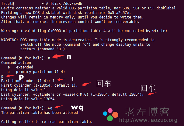

輸入"fdisk /dev/xvdb",然后根據下圖的提示,輸入n,p,1,回車,回車,wq,保存退出。
完成之后,我們再輸入fdisk -l,已經可以看到數據盤100GB已經被分區(qū)。
