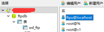

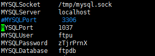

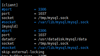

MYSQL 的端口
ure-ftp 的配置
MYSQL的賬戶
密碼用的上面一個(gè)圖的密碼
Ftpdb.wd_ftp 表的賬戶 信息

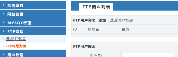

WDCP里面的視圖
ftp 服務(wù)重啟過(guò) 無(wú)數(shù)次。。。
請(qǐng)教大神,還有哪里沒有修改到??

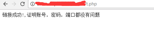

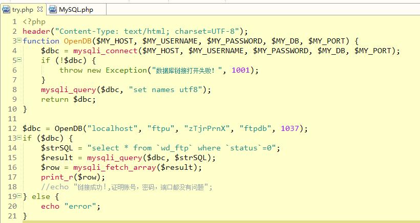

作者: vfrisk    時(shí)間: 2017-3-12 17:18
源碼
測(cè)試結(jié)果

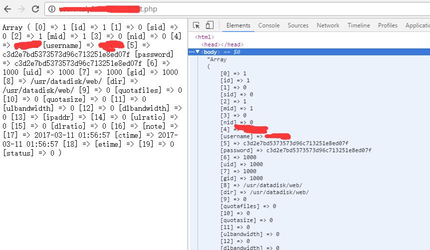

作者: vfrisk    時(shí)間: 2017-3-12 17:45
代碼
測(cè)試結(jié)果

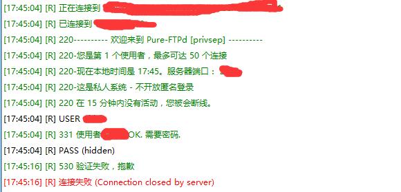

作者: vfrisk    時(shí)間: 2017-3-12 17:57
這個(gè)FTP連接的結(jié)果
