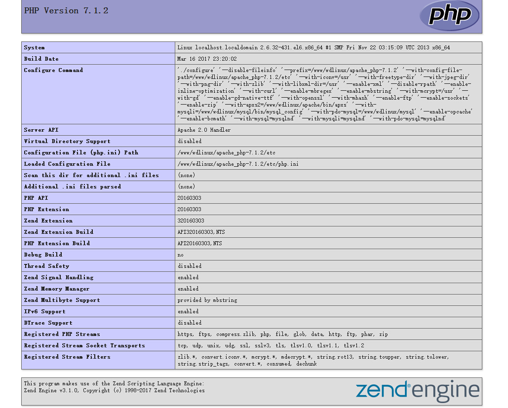

已經(jīng)完美升級(jí)
環(huán)境
centos 6.5
wdcp3.0
php7.1.2
php7.rar (1.53 KB)
大家自行下載升級(jí)吧。升級(jí)過后需要修改
/www/wdlinux/httpd-2.4.23/conf
里面的配置文件  將
LoadModule php5_module        modules/libphp5.so 改為 LoadModule php7_module        modules/libphp7.so
不然的話 會(huì)提示無法啟動(dòng)apache/httpd。
本人已經(jīng)升級(jí)成功。

圖片附件: QQ截圖20170316154020.jpg (2017-3-16 15:53, 445.18 KB) / 下載次數(shù) 50066
http://www.szkyjg.com/bbs/attachment.php?aid=7143&k=e7e615b1215627f17a0f1e46172cf981&t=1744266508&sid=z7HCb9

作者: zhouh    時(shí)間: 2019-5-13 14:54
按照樓主方法測(cè)試了,我是lamp環(huán)境,升級(jí)后php -v,系統(tǒng)版本確實(shí)是php7.1了,網(wǎng)站里用phpinfo,顯示的是php5.5.38,另外修改成php7_module libphp7.so,WEB重啟后,所有的網(wǎng)站都無法訪問了
作者: zhouh    時(shí)間: 2019-5-13 18:00
解決42樓及45樓問題:
/www/wdlinux/httpd-2.4.28/modules/libphp7.so不存在時(shí),
將/usr/lib64/httpd/modules/libphp7.so復(fù)制到/www/wdlinux/httpd-2.4.28/modules下,
重啟WEB,
解決問題
