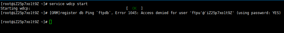

啟動WDCP服務(wù)提示這個錯誤,
[ORM]register db Ping `ftpdb`, Error 1045: Access denied for user 'ftpu'@'iZ25p7xo1t9Z' (using password: YES)
添加站點(diǎn)時ftp用戶添加失敗,WDCP控制面板顯示用戶已經(jīng)加好了,但在ftpd數(shù)據(jù)庫里并沒有這個ftp用戶,導(dǎo)致ftp無法登錄
這個怎么破?
圖片附件: 3324324323442.PNG (2017-3-23 18:31, 6.78 KB) / 下載次數(shù) 12230

作者: wuyukang    時間: 2017-3-23 20:39
自行在ftpd里頭創(chuàng)建一個名為 ftpu密碼為 iZ25p7xo1t9Z的用戶
作者: xjtulxh    時間: 2017-3-24 23:04
wuyukang 發(fā)表于 2017-3-23 20:39
那串字符串是主機(jī)名,不是密碼
作者: wuyukang    時間: 2017-3-25 16:36
回復(fù) 3# xjtulxh
   改了記得去修改配置就行了
作者: gaooq    時間: 2017-6-9 14:42
skip-grant-tables
作者: featue    時間: 2017-10-17 12:01
同出現(xiàn)這個錯誤,已經(jīng)解決。。你用的應(yīng)該是V3.0到V3.2的,出現(xiàn)這個錯誤,可能是你修改了mysql里ftpu用戶的密碼,雖然你已經(jīng)修改了pureftpd配置文件里的mysql密碼。但是還有一個地方需要修改。/www/wdlinux/wdcp/conf/ftppw.conf。這里記錄了ftpu用戶的密碼。改成新的就OK了。
