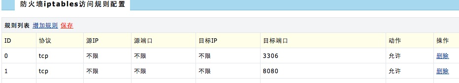

作者: 88170351@qq.com    時間: 2013-4-18 17:57
回復(fù) 2# happyboy
防火墻我開通過了。   現(xiàn)在是從哪兒開通,
作者: 88170351@qq.com    時間: 2013-4-18 18:01
圖片附件: 11.png (2013-4-18 18:01, 34.86 KB) / 下載次數(shù) 9248
http://www.szkyjg.com/bbs/attachment.php?aid=2836&k=df5fe440c3156fae3741e5534b504eef&t=1743836321&sid=qNIN8r
作者: 88170351@qq.com    時間: 2013-4-18 18:02
回復(fù) 4# 88170351@qq.com
     用的端口映射。 。      內(nèi)網(wǎng)是這個  192.168.1.10   外網(wǎng)已經(jīng)映射過了。
還是不行出現(xiàn)  1130錯誤。
圖片附件: 222.png (2013-4-18 18:02, 22.35 KB) / 下載次數(shù) 9176
http://www.szkyjg.com/bbs/attachment.php?aid=2837&k=e919b226ca32265b7ac401f12c8d976e&t=1743836321&sid=qNIN8r
