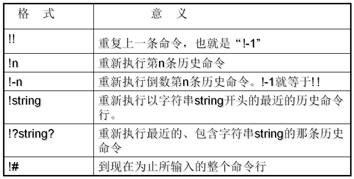

4.2.2  執(zhí)行歷史命令
執(zhí)行歷史命令是命令替換之一,它以字符“!”開頭、后隨1個或多個字符來定義用戶所需的某種類型的歷史命令
                      基本的事件指定字格式
