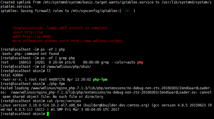

系統(tǒng)是剛安裝的centos 7.3.1611/x64
權(quán)限是root
安裝的時候選擇的是sh lanmp.sh cus 自定義安裝,nginx選擇1.10.3,mysql 5.6.36,php 7.1.3
在此之前,用虛擬機測試了6.x版本的centos是沒問題的。
特地測試了下,v3和v3.1都是一樣的問題
圖片附件: 搜狗截圖17年04月13日2007_2.png (2017-4-13 20:24, 30.06 KB) / 下載次數(shù) 17507
http://www.szkyjg.com/bbs/attachment.php?aid=7214&k=84d3ce844292964e7f653f5070273388&t=1746547938&sid=NjIMEJ
作者: admin    時間: 2017-4-14 09:20
把Zend去掉再啟動

去掉之后確實可以了。但是不知道會對php性能有什么影響,在centos6.x中也是裝的php7.1.3卻正常。
