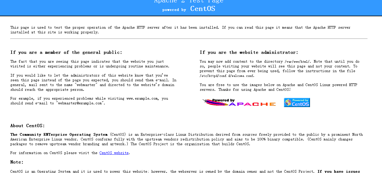

網(wǎng)站服務(wù)器重啟后網(wǎng)站就訪問(wèn)不了了,訪問(wèn)網(wǎng)站出現(xiàn) apache的測(cè)試頁(yè)面,這是怎么回事呀?梢赃M(jìn)WDCP 的管理面板

作者: admin    時(shí)間: 2013-4-25 23:00
啟動(dòng)了系統(tǒng)自帶的apache

作者: admin    時(shí)間: 2013-4-26 10:25
停止原來(lái)的apache,并更新為wdcp的httpd啟動(dòng)腳本和啟動(dòng)

作者: admin    時(shí)間: 2013-4-30 19:42
ln -sf /www/wdlinux/init.d/httpd /etc/rc.d/init.d/httpd
reboot
