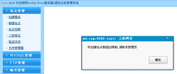

上圖是錯(cuò)誤提示
有上面的錯(cuò)誤,站點(diǎn)是無(wú)法添加的

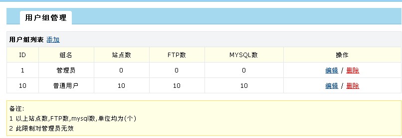

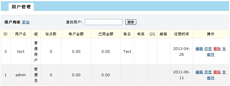

看看用戶(hù)組管理:

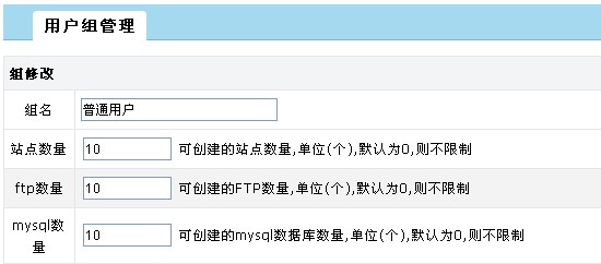

顯示站點(diǎn)數(shù)是0,這里要說(shuō)明的是:默認(rèn)為0,則不限制,請(qǐng)看下圖后臺(tái)說(shuō)明
我將他們?nèi)扛某?0后,才能夠創(chuàng)建站點(diǎn)

作者: admin    時(shí)間: 2013-4-27 09:20
RPM安裝完,要升級(jí)一下
因?yàn)镽PM包里,沒(méi)有打包到最新的wdcp的
作者: fmd    時(shí)間: 2013-4-27 14:40
   我是升級(jí)完后,再操作的,也就是操作前,系統(tǒng)是最新的,請(qǐng)admin裝個(gè)虛擬機(jī)試試,一試就知道,記得按我的步驟操作
作者: admin    時(shí)間: 2013-4-27 19:34
只是站點(diǎn)有這個(gè)問(wèn)題吧,FTP和mysql正常吧?
作者: fmd    時(shí)間: 2013-4-27 20:49
回復(fù) 4# admin
   嗯,ftp、mysql正常的,只是不能建站而已你開(kāi)個(gè)機(jī)器測(cè)試一下吧,實(shí)踐出真知
作者: admin    時(shí)間: 2013-4-28 16:28
測(cè)試過(guò)了,是有這個(gè)問(wèn)題,已修正
待下次更新
作者: fmd    時(shí)間: 2013-4-28 22:26
回復(fù) 6# admin
   敢于面對(duì)bug
作者: admin    時(shí)間: 2013-4-29 16:17
應(yīng)該的,也是必須的
