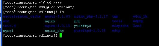

使用RPM包安裝wdcp之后,發(fā)現(xiàn)只安裝了nginx,沒有安裝apache,請問如何在不卸載wdcp的情況,安裝好apache,因為網(wǎng)站已經搭建好了,重新搭建比較麻煩。
圖片附件: 1.jpg (2013-4-29 00:00, 20.12 KB) / 下載次數(shù) 6539
http://www.szkyjg.com/bbs/attachment.php?aid=2895&k=9d453d65fd95a21bf33c456b8f454dd0&t=1746282393&sid=fazCbz

手動安裝qq22327635
作者: admin    時間: 2013-4-29 16:23
RPM安裝,只安裝了nginx,不太可能的,安裝有什么提示?
作者: songfeiyu1    時間: 2013-5-5 10:52
回復 3# admin
    什么提示都沒有的,卸載重新安裝后一切正常
