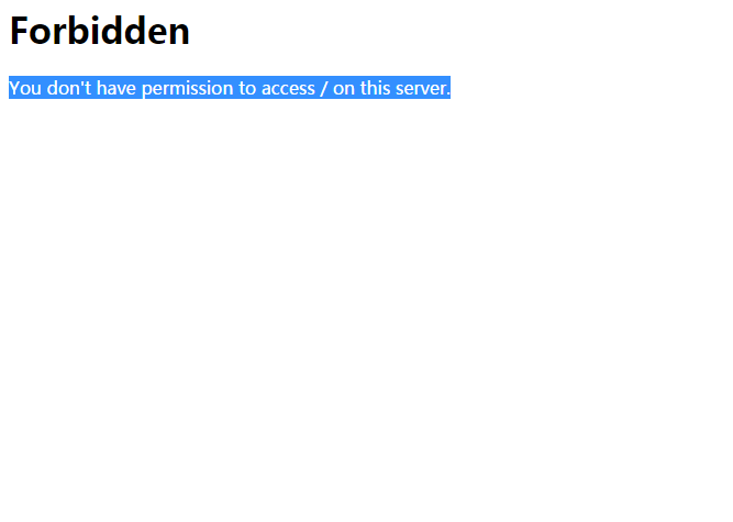

同一臺服務器,用的wdcp,前面建的幾個站都沒問題,后面新建了兩個站點,都出現(xiàn)了同一個問題,刷新一下就403,然后又刷新一下又好了,刷新然后又403,關鍵是后臺更新文檔也會找不到文件。后來在網(wǎng)上搜到一個方法:檢查配置文件和錯誤日志都沒有明顯的錯誤,反復調試、測試也無法解決,只能懷疑站點一多了,wdcp的默認站點指向就變了,不是之前的00000.default.conf文件了。沒有辦法,最后在00000.default.conf的配置文件中增加這個內容,
listen       80 default;
default字符就是手動添加的內容,強制設置此站點為默認站點,重啟web服務,問題得到了解決。
試了這個方法果然行得通。
但是新建一個站點又是403。[attach]7248[/attach]

KX][%DYW{CAM[DE9E}`@9@K.png 圖片沒發(fā)出來,補一張
圖片附件: KX][%DYW{CAM[DE9E}`@9@K.png (2017-4-28 17:49, 12.41 KB) / 下載次數(shù) 9129
