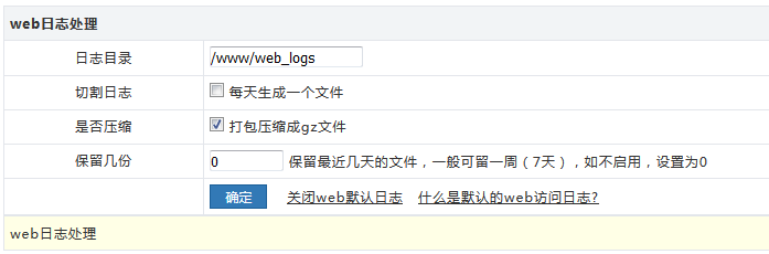

1. 設(shè)置日志
系統(tǒng)設(shè)置 》web日志處理
(步驟1)
如上圖設(shè)置開啟web日志處理功能

    1)按照以上步驟設(shè)置好日志后,如果在 網(wǎng)站管理》站點(diǎn)列表 點(diǎn)擊了更新所有站點(diǎn)配置,80端口的配置文件會(huì)被恢復(fù)到默認(rèn)狀態(tài)

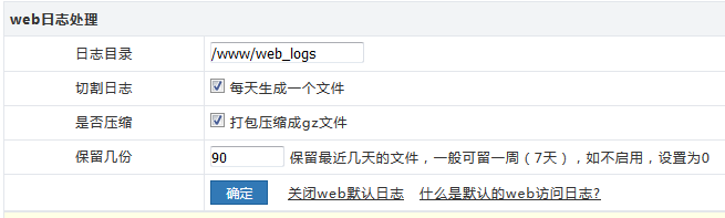

    2)設(shè)置后如果重啟了服務(wù)器,“web日志處理”面板回恢復(fù)原始狀態(tài),如下圖
    3)重啟服務(wù)器后,發(fā)現(xiàn)服務(wù)器不在生成日志了(處理辦法:打開服務(wù)器根目錄,進(jìn)入/etc/logrotate.d/,找到web_logs文件,編輯,在endscript行前一行插入一行 “/sbin/service httpd reload > /dev/null 2>&1 || true”,重啟服務(wù)器,完畢!
