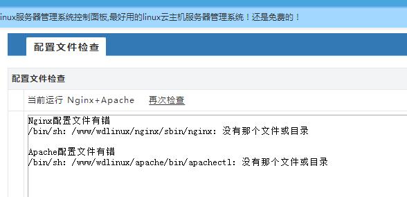

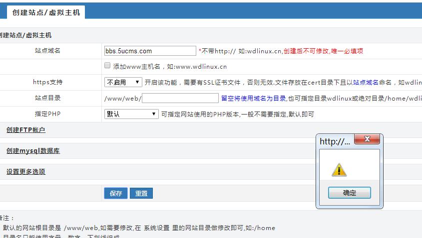

V3安裝站點提示 空白 確定后頁面刷新 添加不成功

admin
時間:
2017-5-9 23:02
新安裝的?
文件都沒有,沒安裝完整吧
qiuss
時間:
2017-5-10 19:38
錯誤原因分析
1、安裝了WDCP
2、掛載磁盤到www目錄
3、程序就錯亂了。。。
最后解決辦法
重做系統(tǒng)。。。
