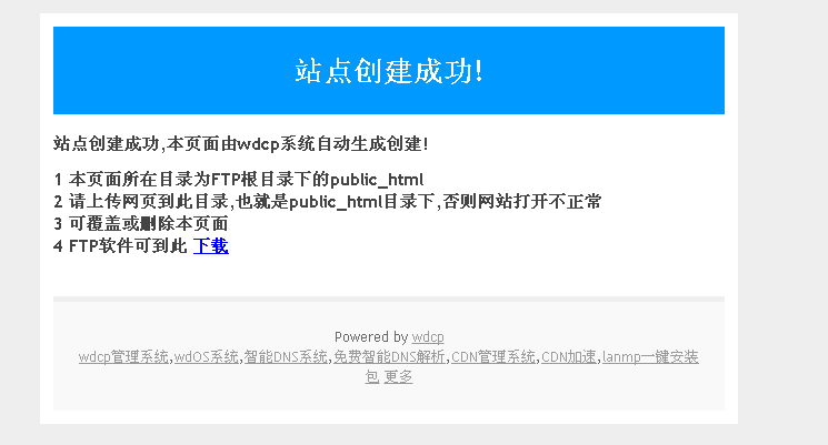

這個(gè)頁(yè)面,說(shuō)是可以刪除,但是我找了找在public 下沒(méi)有找到,這個(gè)源文件到達(dá)在哪呢??
還有為什么總是這這個(gè)頁(yè)面,自己的站點(diǎn)內(nèi)容怎么訪問(wèn)不了呢???、

我創(chuàng)建的是phpwind 論壇,完成站點(diǎn)創(chuàng)建后, 輸入 域名/index.php  這樣的形式才能訪問(wèn)論壇,
之前安裝的時(shí)候也是這樣的,輸入域名默認(rèn)都是訪問(wèn)這個(gè)頁(yè)面,后來(lái)不知道該了哪了,就好了。

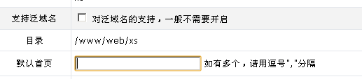

我在管理平臺(tái),這個(gè)站點(diǎn)的默認(rèn)首頁(yè)沒(méi)有添加,給添加上index.php  就可以了,如圖:
但是這個(gè)默認(rèn)的wd給自動(dòng)生成的 頁(yè)面的源代碼,還是沒(méi)有找到?????
在哪里呢?????

public_html/目錄下沒(méi)有index.html文件?
作者: marquis    時(shí)間: 2013-5-3 22:26
怎么會(huì)沒(méi)有呢? 進(jìn)ssh 看下
作者: christ    時(shí)間: 2013-5-7 14:04
回復(fù) 4# admin
   找到了,有這個(gè)index.html 文件,這個(gè)是自動(dòng)產(chǎn)生的??如果這樣的話,必須制定 默認(rèn)訪問(wèn)文件,不讓輸入域名默認(rèn)打開(kāi)這個(gè)文件對(duì)吧,conf文件中好像是這樣設(shè)置的對(duì)吧????
