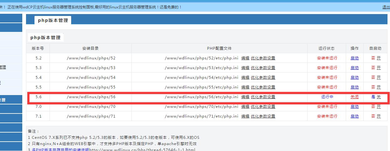

為啥我新建站點(diǎn)后,使用phpinfo檢測,PHP的版本還是5.5的,在后臺我已經(jīng)切換成5.6了啊

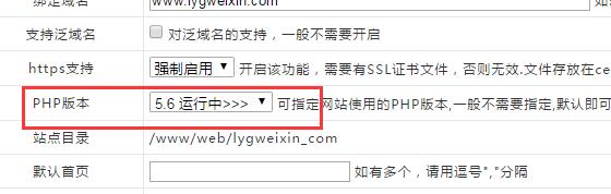

已解決,在【站點(diǎn)編輯】單獨(dú)指定PHP版本即可。
