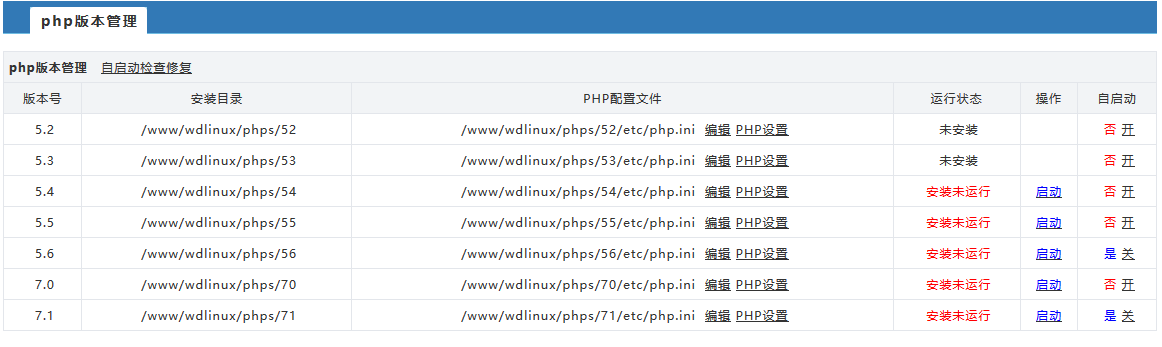

作者: 想做文盲    時(shí)間: 2017-6-1 01:03
每次重啟服務(wù)器要手動(dòng)啟動(dòng)相應(yīng)PHP版本
圖片附件: 火狐截圖_2017-05-31T16-45-29.475Z.png (2017-6-1 01:03, 27.47 KB) / 下載次數(shù) 169819

作者: 想做文盲    時(shí)間: 2017-6-1 10:43
回復(fù) 3# admin
   已經(jīng)打開了自啟動(dòng),但是重啟后還是不啟動(dòng),要手動(dòng)啟動(dòng)
