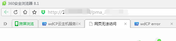

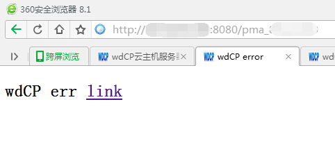

先說問題:版本號為v3.0.4,始終沒有動過,phpmyadmin打不開,后來發(fā)現(xiàn)MYSQL密碼不對,對密碼進行重置后,仍然不行。后來升級V3.2.5最高版本,也不行,重啟了WCDP和服務器都不行,網(wǎng)上的辦法試了一下,沒什么用。。仍然打不開,實在沒辦法,求版主和各路高手分享一下見解。
嘗試的解決辦法(均無用):
1.在default文件夾下創(chuàng)建public_html文件夾。
2.下載PHPMYADMIN打包文件備份。
http://www.szkyjg.com/bbs/thread-54708-1-1.html
3.phpmyadmin打不開 解決方法:升級phpmyadmin到4.7.0最新穩(wěn)定版
http://www.szkyjg.com/bbs/thread-57690-1-2.html
4.使用官方DEMO中的pma_******,打包下載上傳修改后測試也不行
5.更新后臺系統(tǒng)。

看下此站點或IP是不是被占用了,可以先關閉站點再打開phpmyadmin
