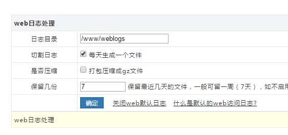

每次像這樣設(shè)置好了:

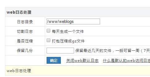

重啟服務(wù)器后再查看就會變成沒有設(shè)置設(shè)置的樣子:
版本是wdCP v3.0.7。有沒有朋友知道是怎么回事呢?

作者: admin    時間: 2017-6-4 19:13
升級到v3.2最新版本
或執(zhí)行
yum install -y logrotate
