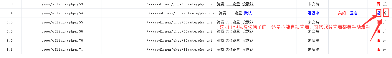

新安裝PHP,不能自動重啟,每一次服務(wù)器重啟,都要手動啟動!

新安裝PHP,不能自動重啟,每次服務(wù)重啟后,需手動啟動!

點下 自啟動檢查修復(fù) 試試

管理員大哥,,現(xiàn)在升級到最新的v3.2.6了,設(shè)置成默認(rèn),PHP還是不能自動重啟啊

我也遇到這個問題,服務(wù)器重啟后,設(shè)定的默認(rèn)PHP版本(已經(jīng)點擊自動)不會自動啟動,需要手動啟動。
環(huán)境是新的,剛剛購買的阿里云centros 7.3,到手就安裝WDCP 3.2.5,然后安裝選定安裝PHP 7.1.4

已修復(fù)N次,每次啟動就是在進(jìn)后臺手動啟動PHP才行,有什么解決方法嗎

就是修死 還是 服務(wù)器重啟就不行了,而且設(shè)置默認(rèn)也是無效的 file

希望官方抽點時間,,盡快修復(fù)不能自重啟的問題

檢查一下 /etc/rc.d/rc.local 權(quán)限
