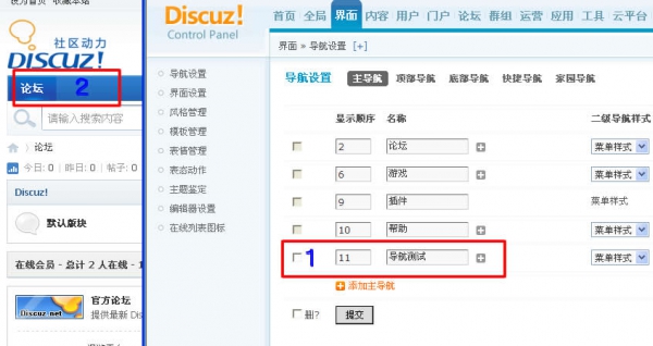

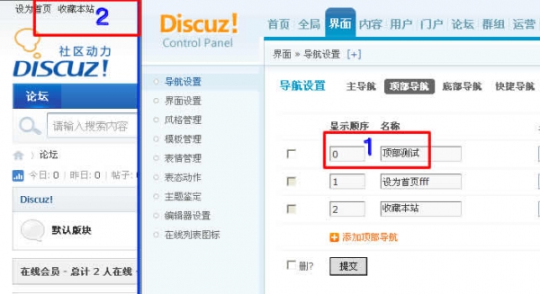

VPS新裝的WDCP,選的是3,,nginx+apache環(huán)境,裝好CP后,開空間,安裝Discuz壇子,一切按常規(guī)操作,目錄權(quán)限也按常規(guī)給予777權(quán)限,
但就遇到如上二個圖的問題。。。網(wǎng)站導(dǎo)航在后臺更新前臺怎么也不會顯示,緩存什么的全部都弄了,權(quán)限也都給了,就是這行。網(wǎng)站也啟用了。
但是,同樣的VPS,我重新安裝了lnmp。org這個編譯軟件,一切也是正常的安裝,論壇一切正常。。
試了N多次,在安裝CP的時候。也單獨選擇了nginx和apache環(huán)境,也就是1和2環(huán)境,也是不行。。也換了其它的機器也是這樣子的情況 。
請高手幫忙解決一下,我那兒操作錯了。?

作者: sjxk    時間: 2013-5-4 14:45
補充:在第二張圖,導(dǎo)航測試的后面的啟用選項,也啟用了。

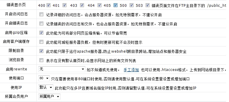

在創(chuàng)建站點/站點編輯里,把客戶端緩存去掉試試
作者: sjxk    時間: 2013-5-5 09:11
創(chuàng)建的時候,就沒有選擇這一項呢,管理。
圖片附件: 無標題.jpg (2013-5-5 09:10, 112.64 KB) / 下載次數(shù) 9888
http://www.szkyjg.com/bbs/attachment.php?aid=2927&k=a1c02dfb6c338df53993bb5d31fb844d&t=1743875171&sid=80L0ev
作者: admin    時間: 2013-5-5 20:27
那不太可能會這樣的

作者: sunjier    時間: 2013-6-3 15:50
本帖最后由 sunjier 于 2013-6-3 15:53 編輯
在站點管理中 取消
限制目錄  此功能只限于運行apache服務(wù)器,防止webshell跨目錄跨站,增加站點和服務(wù)器安全
的勾選。
可能是apache+nginx搭配使用的時候,涉及到調(diào)用文件的函數(shù)走了nginx,導(dǎo)致沒能通過!
