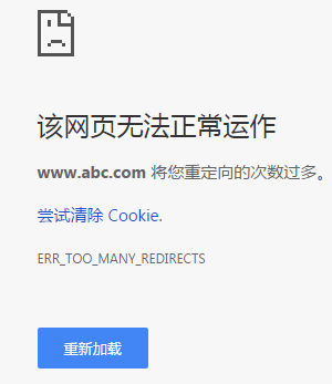

WDCP版本:v3.2.5和v3.2.6都試過(guò)PHP版本:默認(rèn)版本
程序:WordPress 4.7.5最新版
在HTTPS下訪問首頁(yè)正常,WordPress后臺(tái)則無(wú)法進(jìn)入,提示:
但HTTP下可以進(jìn)入WordPress后臺(tái)。
切換到PHP5.3、 PHP5.5均可以在HTTPS下進(jìn)入后臺(tái)。
請(qǐng)老大分析一下什么原因,HTTP能進(jìn)HTTPS就不能進(jìn),然而換了個(gè)PHP版本,又能進(jìn)。

作者: admin    時(shí)間: 2017-6-22 16:08
WP+HTTPS,暫時(shí)不要用N+A的組合
可以用單A或N+P
