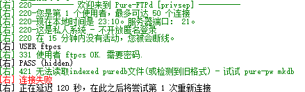

操作完,F(xiàn)TP鏈接提示:[右] 421 無法讀取indexed puredb文件(或檢測到舊格式) - 試試 pure-pw mkdb

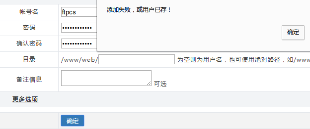

刪掉用戶,重新添加一個全新的用戶,wdcp提示:添加失敗或用戶已存
但是打開面板,F(xiàn)TP列表有有剛添加的新用戶: 微信圖片_20170611230859.png
用添加的用戶連接FTP,還是提示:

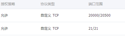

ftp端口增加20000-20500
作者: gatekey    時間: 2017-9-19 11:41

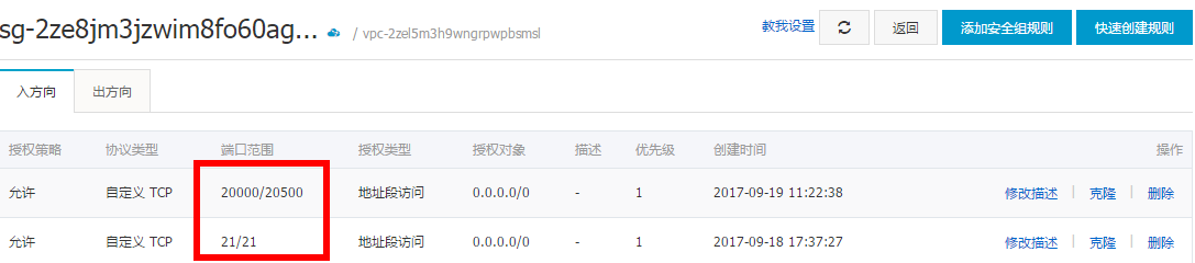

如果ftp無法登陸,需要在阿里云增加安全策略,因為阿里云的服務器默認只開了80、22、3389端口,打開防火墻的21端口,以及20000到20500端口即可。
