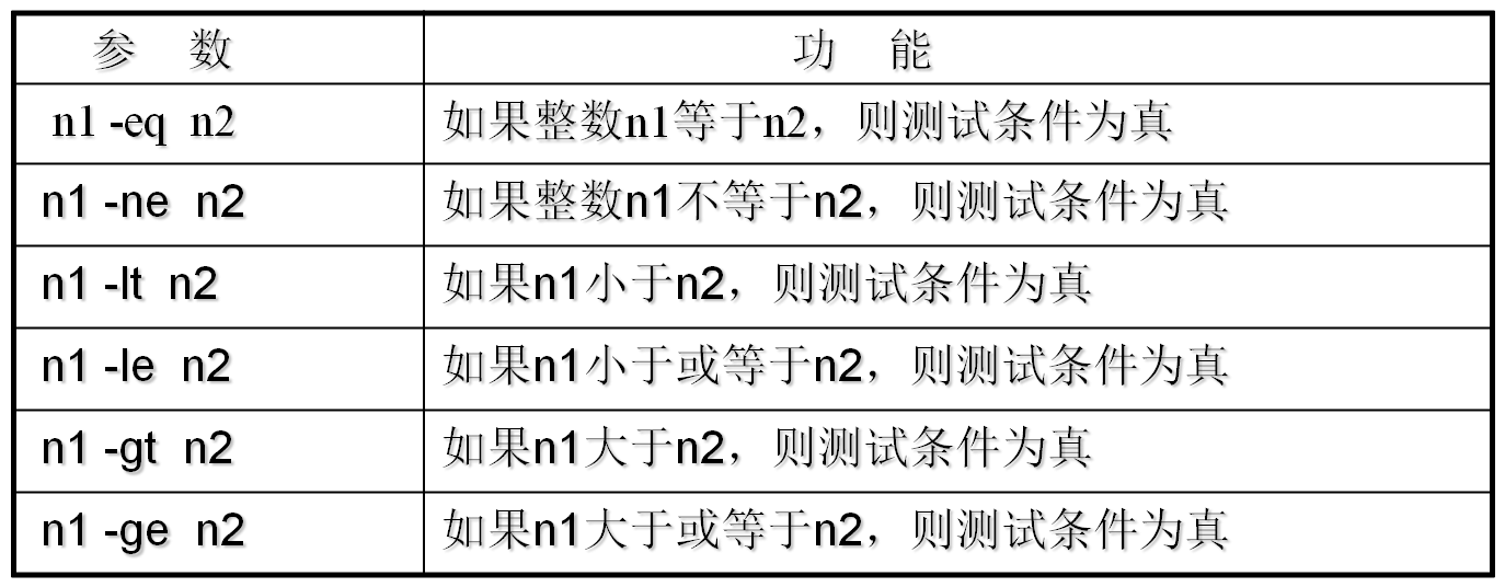

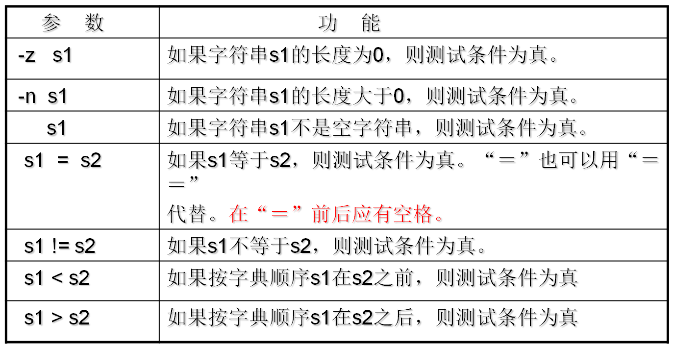

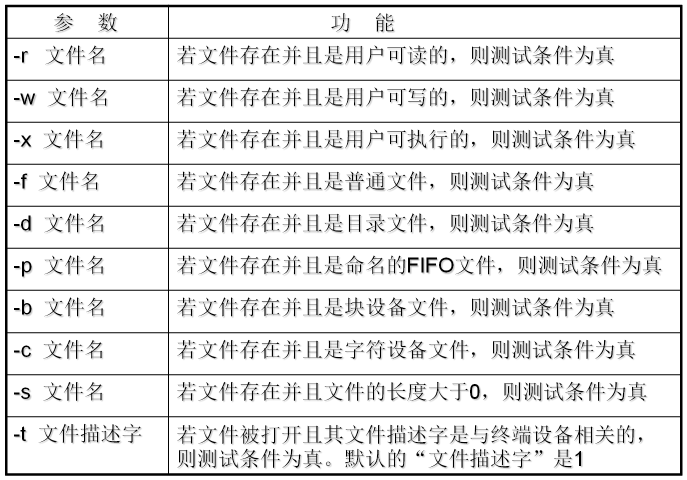

test命令可以和多種系統(tǒng)運(yùn)算符一起使用。這些運(yùn)算符可以分為四類(lèi):文件測(cè)試運(yùn)算符、字符串測(cè)試運(yùn)算符、數(shù)值測(cè)試運(yùn)算符和邏輯運(yùn)算符。
1.有關(guān)文件方面的測(cè)試
2.有關(guān)字符串方面的測(cè)試
3.有關(guān)數(shù)值方面的測(cè)試
