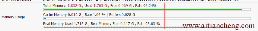

貼圖看下某人的MySQL掛掉時(shí)的服務(wù)器內(nèi)存占用
看圖:內(nèi)存占用已經(jīng)非常高了
這個(gè)時(shí)候你重啟服務(wù)器,其實(shí)就是將內(nèi)存重新釋放了。
但是每次掛掉就重啟服務(wù)器總不是很好。
解決辦法就是增加內(nèi)存或者增加虛擬內(nèi)存
