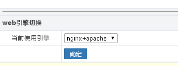

之前一直想多版本共存,終于在V3上實現(xiàn)了,但現(xiàn)在遇到一個問題。
服務器為Linux系統(tǒng),之前安裝了DZ程序,偽靜態(tài)等都設置好了,網(wǎng)站也能正常打開和訪問。
     而升級多版本共存后,偽靜態(tài)的頁面全都打不開。 WEB引擎為:nginx+apache
請問這個要設置什么樣偽靜態(tài)規(guī)則?.htaccess無法使用??

作者: admin    時間: 2017-6-15 08:38
有指定PHP嗎
作者: eplus    時間: 2017-6-15 10:42
回復 3# admin
   多版本共存的話,肯定就是需要指定php版本的吧,不然多版本也就沒什么意義了?戳苏搲钠渌囊恍┨,需要寫N的規(guī)則,這個相對之前麻煩了很多,還得自己另外寫偽靜態(tài)規(guī)則。如果還是像之前一樣,規(guī)則在創(chuàng)建時可選擇,也支持根目錄下的Apache偽靜態(tài)規(guī)則,建議后續(xù)版本考慮下這個問題。。
   現(xiàn)在關閉了多版本運行,需要特殊php版本的程序暫時不上線!
作者: eplus    時間: 2017-6-15 10:43
好幾十個站在,光改寫偽靜態(tài)規(guī)則都夠煩!!
作者: admin    時間: 2017-6-15 12:22
回復 4# eplus
指定了PHP版本,還用apache的規(guī)則?不看說明或教程?
你在lnmp的環(huán)境里,可以用apache的規(guī)則嗎?你用來我看看
創(chuàng)建時可選擇,這個什么時候都可以,只要在后臺添加規(guī)則以及選擇對了規(guī)則
多版本有沒意義,得看個人或應用需求,不是所有的人所有的需求都是有意義的
合適自己的,才是最好的
