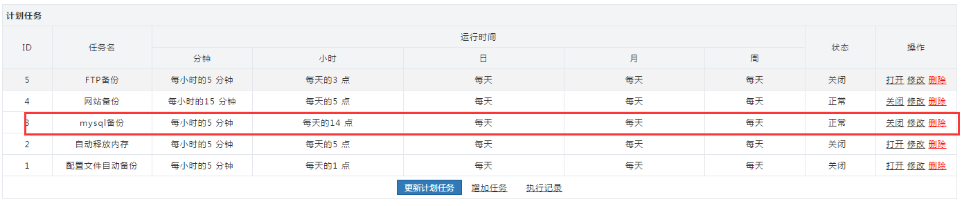

設(shè)置了網(wǎng)站數(shù)據(jù)和mysql備份,今天起來一看,只有網(wǎng)站數(shù)據(jù)備份了,但是mysql沒有,然后我又更改成每天的14:05備份,我剛才看了下,還是沒有,請問有人遇到過這樣的情況嗎 ?

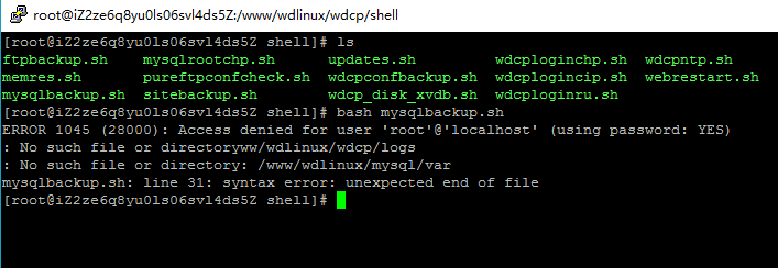

手動執(zhí)行 備份shell腳本,出現(xiàn)錯誤 如下圖

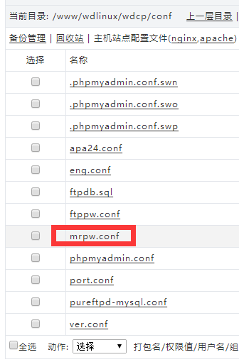

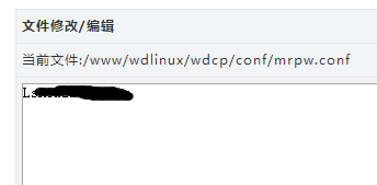

   設(shè)置了的,昨天還特意重設(shè)了一遍,昨天的時候 conf 目錄下沒有 mrpw.conf,重新設(shè)置密碼后,才有了這個文件

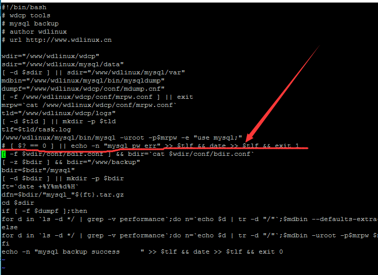

      把這一行注釋掉,手動執(zhí)行了一下就可以了,這行的判斷有問題么? 不懂shell命令
