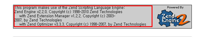

wdcp v2.1  phpinfo不顯示eAccelerator 是不是沒安裝成功?
圖片附件: QQ截圖20111209112146.png (2011-12-9 11:22, 8.46 KB) / 下載次數(shù) 8052

作者: admin    時間: 2011-12-9 11:33
不顯示應(yīng)該是沒有安裝成功

作者: admin    時間: 2011-12-9 11:53
看/www/wdlinux/etc/php.ini文件有沒配置或找些程序測試下
作者: kimsoo    時間: 2011-12-9 11:55
[eaccelerator]
extension_dir="/www/wdlinux/php/lib/php/extensions/no-debug-zts-20060613"
extension="/eaccelerator.so"
eaccelerator.shm_size="1"
eaccelerator.cache_dir="/www/wdlinux/eaccelerator_cache"
eaccelerator.enable="1"
eaccelerator.optimizer="1"
eaccelerator.check_mtime="1"
eaccelerator.debug="0"
eaccelerator.filter=""
eaccelerator.shm_max="0"
eaccelerator.shm_ttl="3600"
eaccelerator.shm_prune_period="3600"
eaccelerator.shm_only="0"
eaccelerator.compress="1"
eaccelerator.compress_level="9"
php.ini已經(jīng)存在的
程序測試?
作者: kazaff    時間: 2012-8-18 17:05
我跟樓主的版本一樣,我發(fā)現(xiàn)/www/wdlinux/php/lib/php/extensions/no-debug-zts-20060613并沒有eaccelerator.so文件,是不是表明2.1版本根本就沒有這個擴展?
作者: admin    時間: 2012-8-19 20:25
有的.不過6.X的系統(tǒng),可能沒有
