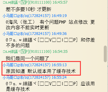

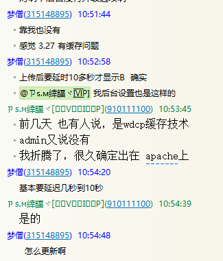

作者: pkkgu    時間: 2017-6-21 11:14
圖片附件: 1.png (2017-6-21 11:14, 62.69 KB) / 下載次數(shù) 31824
http://www.szkyjg.com/bbs/attachment.php?aid=7632&k=c2f2dd269f9ffbbcbe18745f6e883454&t=1743867922&sid=qHh1FF
圖片附件: 2.png (2017-6-21 11:14, 50.37 KB) / 下載次數(shù) 31554
http://www.szkyjg.com/bbs/attachment.php?aid=7633&k=5d6ccc0fb2d159b429f67530ed32914c&t=1743867922&sid=qHh1FF

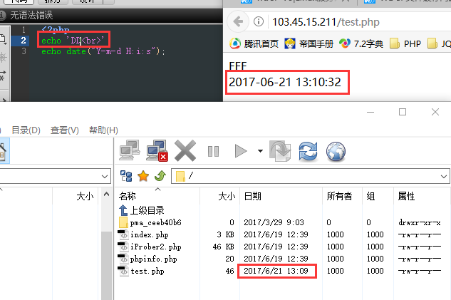

作者: pkkgu    時間: 2017-6-21 15:07
回復(fù) 3# admin
官方測試站都有同樣的問題
圖片附件: 3.png (2017-6-21 15:06, 39.19 KB) / 下載次數(shù) 31710
http://www.szkyjg.com/bbs/attachment.php?aid=7636&k=5d8ca2160ba90a4a4d4fb7792ebd2e96&t=1743867922&sid=qHh1FF

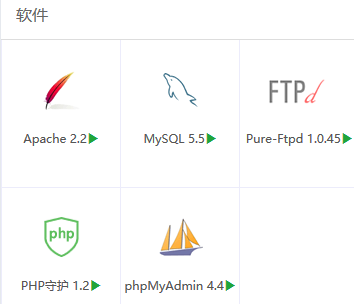

作者: pkkgu    時間: 2017-7-3 16:27
本帖最后由 pkkgu 于 2017-7-3 16:30 編輯
回復(fù) 17# admin
我可以確定的是aliyun上選擇centos的任何版本安裝wdcp都存在緩存這問題
這兩個版本某塔apache 2.2和apache 2.4不存在文件緩存問題,其它系統(tǒng)沒有測試。
centos_6_08_32
centos_6_08_64
全人工手動安裝過了,讓我哭一會啊.................
有沒有辦法讓我安裝個3.0試一下
centos_6_08_32_40G_alibase_20170525.vhd
圖片附件: 1.png (2017-7-3 16:18, 11.55 KB) / 下載次數(shù) 26970
http://www.szkyjg.com/bbs/attachment.php?aid=7707&k=ef0b158e42bc15567a2b55efb771d78f&t=1743867922&sid=qHh1FF
