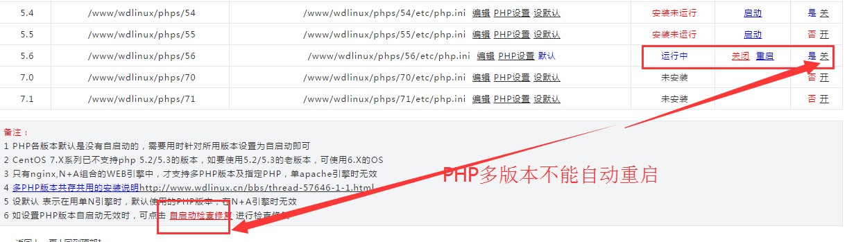

作者: admin    時間: 2017-6-26 12:14
這個問題,跟個人操作,系統(tǒng)版本或環(huán)境有關(guān)
至少在我們的測試或大部分用戶中,是正常的
作者: piaoye    時間: 2017-6-27 13:01
檢查一下 /etc/rc.local 或 /etc/rc.d/rc.local 權(quán)限
