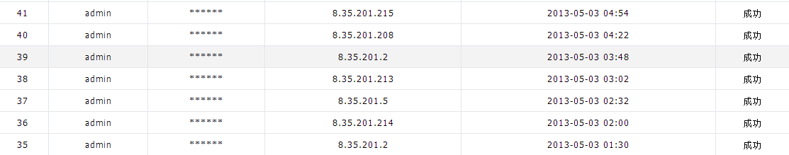

今天看到的,我該怎么辦。???只是改密碼嗎????
圖片附件: [記錄](méi) QQ截圖20130505224823.png (2013-5-5 22:58, 10.29 KB) / 下載次數(shù) 7515

接上面,,請(qǐng)問(wèn),我查看了那個(gè)8開(kāi)頭的Ip的操作,怎么好像是我自己啊,但是我的Ip,一直都是1開(kāi)頭的,我想問(wèn)下,WDCP會(huì)不會(huì)記錯(cuò)Ip???

    問(wèn)題是。。我看了日志那人Ip的操作時(shí)我的操作啊。。。。。。

。。。。不知道啊 ,,,就是IP不對(duì),,,,操作是我的。。。。真是無(wú)奈啊

應(yīng)該不是被黑了,估計(jì)跟你的網(wǎng)絡(luò)有關(guān)系,有些運(yùn)營(yíng)商的出口有多個(gè),你撥號(hào)上網(wǎng)通過(guò)ip138查詢是一個(gè)IP,通過(guò)其他ip查詢工具去查又是另外一個(gè)ip。這是他們做了路由配置,比如運(yùn)營(yíng)商有兩個(gè)出口,你的vps服務(wù)器ip是屬于電信的,正常登陸vps是從電信出口出口1,而你到ip138解析是聯(lián)通的,從出口2出去的。那么你查詢的時(shí)候以為你的ip是從ip138查詢到的聯(lián)通ip,實(shí)際上你的ip不是固定的。通過(guò)trace路由多個(gè)ip(國(guó)內(nèi)、國(guó)外、聯(lián)通、電信等)看你的出口有沒(méi)有變就知道了。
