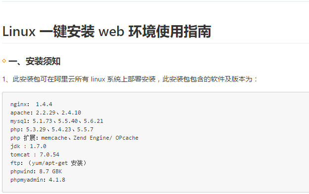

1、阿里云的ecs,lamp環(huán)境購買自帶(centOS7.2|Apache PHP5.6),之前安裝過阿里云的linux的一鍵web環(huán)境,安裝后能正常使用,環(huán)境如下(已卸載)
[attach]7669[/attach]

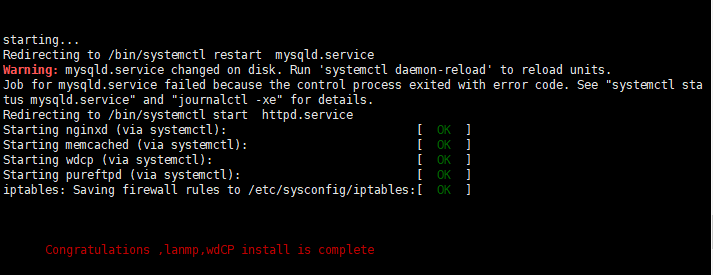

2、現(xiàn)在安裝wdcp v32,安裝后結(jié)果如下。
3、現(xiàn)在遇到的問題是,能使用lp:8080訪問wdcp前臺,但是訪問phpmyadmin和網(wǎng)頁訪問出現(xiàn)502 Bad Gateway
說明:phpmyadmin和網(wǎng)站路徑指向正常,即可以正常訪問瀏覽非web文件(圖片等),希望有大神能出手幫小白解決一下,不勝感覺!

作者: weimeng    時(shí)間: 2017-6-25 11:37
回復(fù) 1# weimeng
圖片附件: [在阿里云安裝的一鍵web環(huán)境版本圖] 1498360332(1).png (2017-6-25 11:36, 25.86 KB) / 下載次數(shù) 25492
http://www.szkyjg.com/bbs/attachment.php?aid=7671&k=9c1d17d28a6141e312dffee572565af0&t=1743816946&sid=4qOFOx

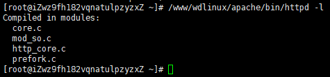

論壇上說502基本都是偽靜態(tài)問題,我去查詢我的hppd -l出現(xiàn)以下的界面: 1498363982(1).png ,沒有看到mod_rewrite
然后查看hppd.conf配置文件,發(fā)現(xiàn) LoadModule rewrite_module modules/mod_rewrite.so 是開啟的,如圖:

感覺是偽靜態(tài)問題,但是不知道怎么解決:使用這里的方法新建測試站點(diǎn),http://www.szkyjg.com/bbs/viewth ... %26amp%3Btypeid%3D1
結(jié)果也是訪問不了
