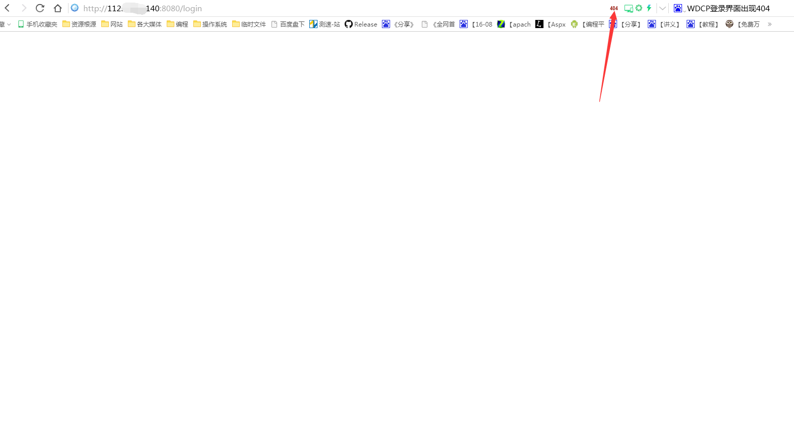

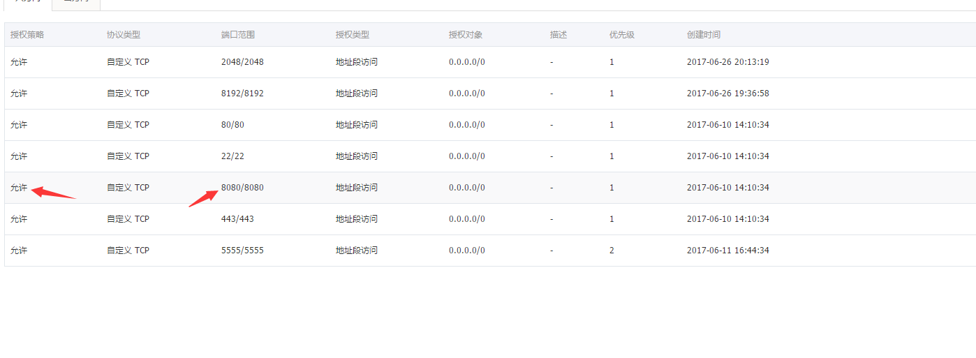

防火墻設(shè)置為允許

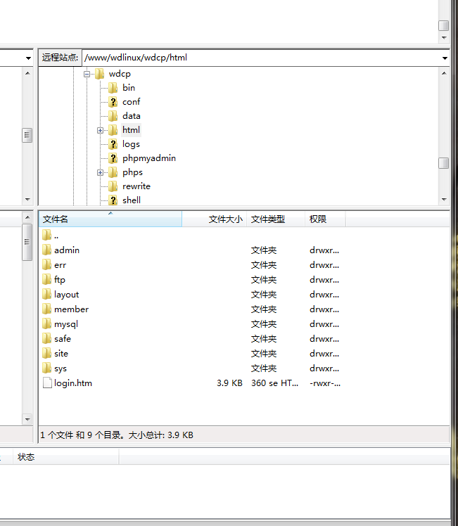

QQ截圖20170630133442.png 文件也存在,nginx和apache都重啟過了
原來都蠻好的,最近才出現(xiàn)的

作者: hleren    時(shí)間: 2017-7-31 14:53
我也遇到了,一直沒有找到原因,有時(shí)候重啟一下服務(wù)器能好,但是現(xiàn)在重啟服務(wù)器也是404
作者: hleren    時(shí)間: 2017-7-31 23:29
我的問題解決了,
在“限制后臺訪問域名”里設(shè)置了域名IP就訪問不了
