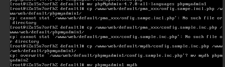

    8、我也試了一下升級phpmyadmin到4.7.0,但是也沒有改善,也有可能是我操作的不對(圖中的mydb是我對default下的那個(gè)phpmyadmin文件夾的命名) 微信截圖_20170704211405.png
