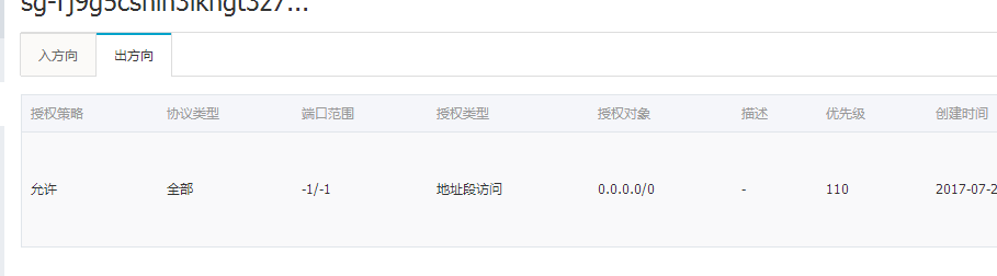

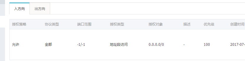

我去了阿里云,在控制后臺(tái)看了很久,可疑的地方都嘗試了,直到嘗試到
網(wǎng)絡(luò)和安全
,在這里,發(fā)現(xiàn)策略里有端口沒(méi)有開(kāi)啟,抱著試試的態(tài)度,把這里的所有限制全取消,也就是所有協(xié)議,所有端口,所有ip均允許訪問(wèn)和訪出。
(7.99 KB)
2017-7-26 14:51
(9.68 KB)
2017-7-26 14:51
之后,
問(wèn)題全部解決。
個(gè)人總結(jié)
ecs出了自帶的防火墻,在阿里云后臺(tái)還有一個(gè)防火墻,兩個(gè)同時(shí)允許通過(guò),網(wǎng)站才能訪問(wèn)。
