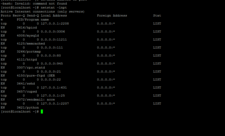

就是昨天把系統(tǒng)設(shè)置中切換了nginx和apache改成了只有apache了,今天發(fā)現(xiàn)管理打不開了。上面的網(wǎng)站正常 QQ截圖20130508173832.png
圖片附件: QQ截圖20130508173832.png (2013-5-8 17:43, 6.35 KB) / 下載次數(shù) 8153
http://www.szkyjg.com/bbs/attachment.php?aid=2944&k=7bd95cea9e61cc3e4e4232ca6e86c8a5&t=1746221186&sid=z88Q6G

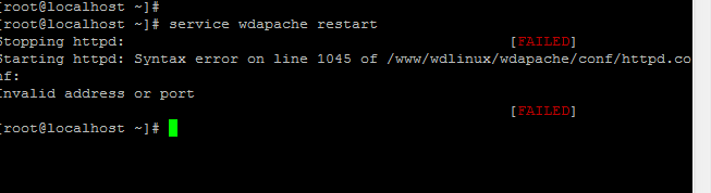

圖片附件: QQ截圖20130508174306.png (2013-5-8 17:48, 23.3 KB) / 下載次數(shù) 8209
http://www.szkyjg.com/bbs/attachment.php?aid=2945&k=80ca729bd351e8861a617f699ca1ad35&t=1746221186&sid=z88Q6G

有沒做過其它操作?
作者: admin    時間: 2013-5-8 23:50
修改了一個特別的端口吧
作者: qinggao    時間: 2013-5-9 22:41
回復(fù) 4# admin
   什么意思
作者: marquis    時間: 2013-5-10 00:08
回復(fù) 5# qinggao
   httpd端口換回原來的
