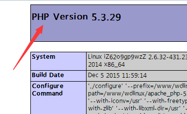

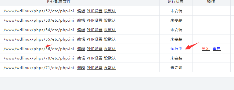

啟用的PHP版本是5.6版本,怎么系統(tǒng)默認還是使用5.3.29
zaomeng
時間:
2017-8-9 18:26
標題:
后臺啟用的PHP版本是5.6版本,怎么系統(tǒng)默認還是使用5.3.29
看圖:
(26.91 KB)
2017-8-9 18:25
(13.39 KB)
2017-8-9 18:25
我想讓系統(tǒng)使用5.6版本的PHP,怎么設(shè)置才行?求解答。

單apache 是不能自由切換的
