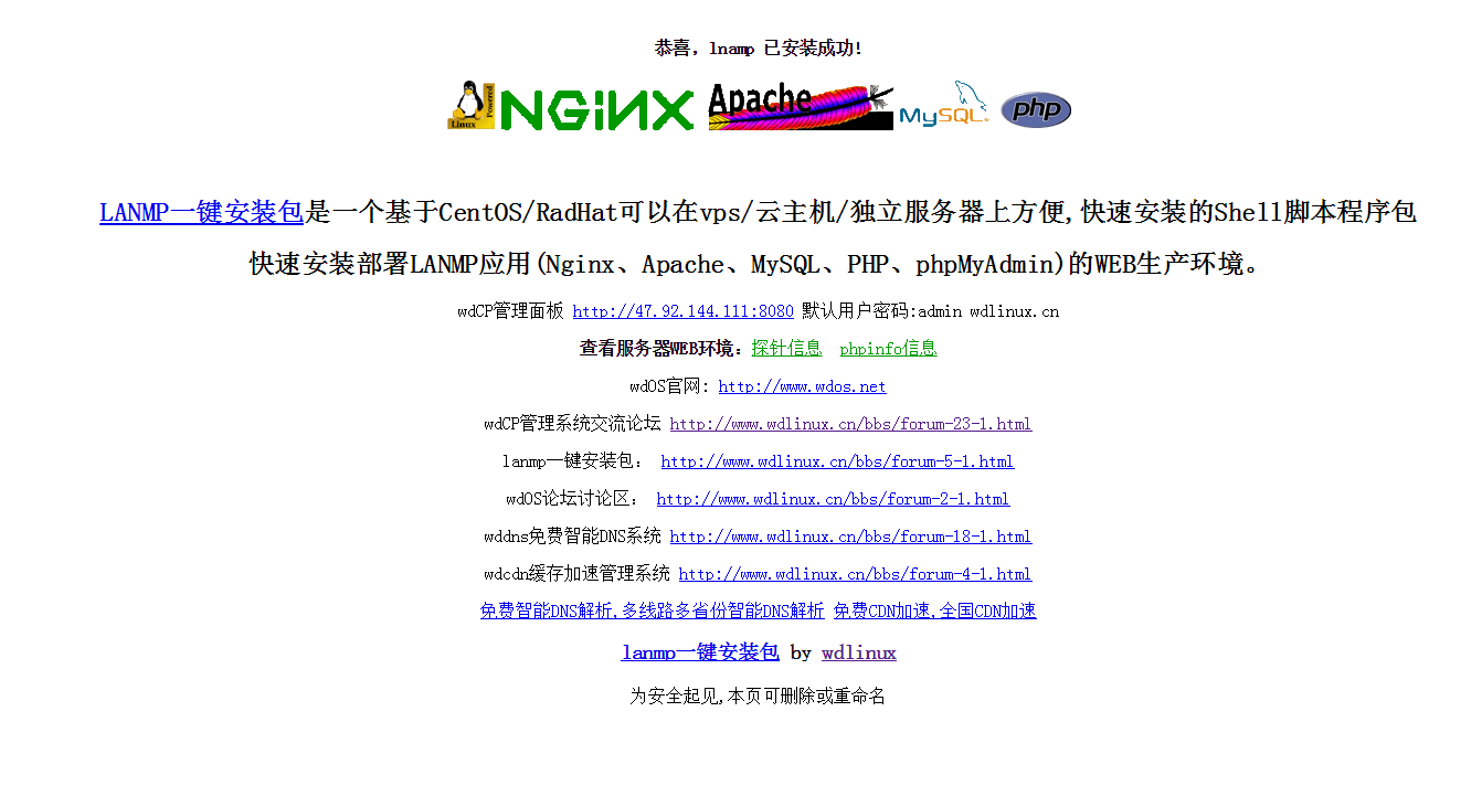

域名http://47.92.144.111可以打開,可是http://47.92.144.111:8080打開是網(wǎng)頁無法訪問
wdcp安裝提示成功,全部ok

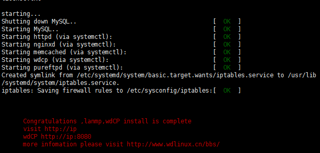

輸入# service wdapache start
提示wdapache: unrecognized service
會(huì)不會(huì)是這個(gè)問題

輸入的名稱不對,wdcp 服務(wù)名了,你看上面的圖;
另外,8080打開,檢查ecs安全組8080開啟與否
安裝wdcp以后,你的centos防火墻8080是默認(rèn)打開的
