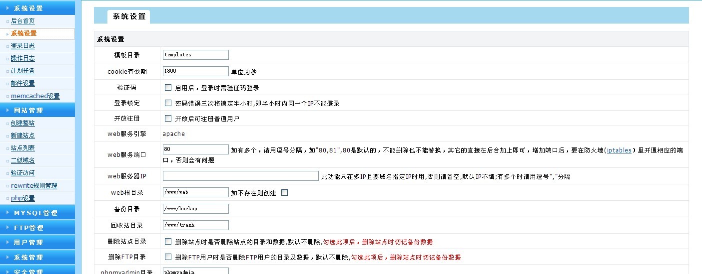

進入CP后臺:->系統設置->web服務端口 (系統默認是80,添加端口如:80,81,82,84什么的,要多少加多,加好后保存)

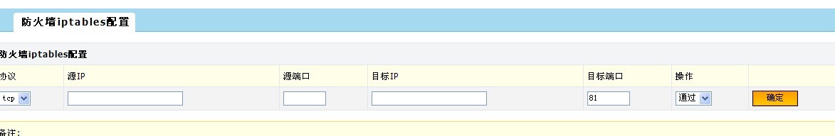

找到 :安全管理->防火墻iptables->增加規(guī)則 (上面加了幾個,就加幾個)

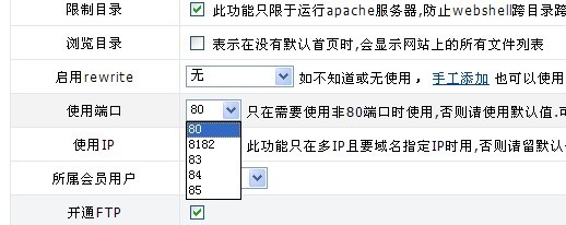

網站管理-> 創(chuàng)建整站-》使用端口 (其他正常方法增加站點方法不變,就是這兒改天端口,如果是,已經有點站點,點編輯后,找到這兒改也行)

第四步:傳好站點后,在IE地址輸入你CPOS的IP:端口號 如:192.168.1.144:81 就可以正常文訪問了。
