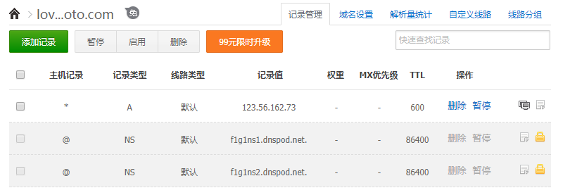

作者: palun    時間: 2017-8-14 11:43     標題: 域名解析好了,可以ping通,但是@和www都訪問不了,其他二級域名又可以訪問
wdcp里域名填與不填都訪問不了

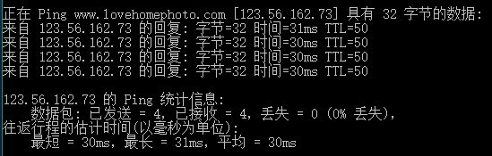

為了測試是不是解析問題,dnspod開了泛解析,除lovehomephoto.com和www.lovehomephoto.com外其他所有二級域名都可以正常訪問
www和@都可以ping通
因為以前綁定的是一個過期的域名,所以我把域名和目錄名都改了,但是我在WDCPDB數(shù)據(jù)庫里都改過來了。
是不是因為這個原因?qū)е洛e誤?請問在哪里改回來呢?
